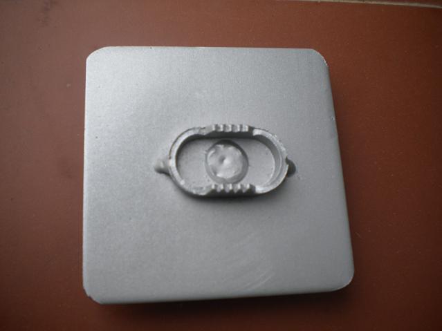

Últimamente a las concentras que hemos ido la moto se nos hundía al aparcarla, la cabra mocha, jabalistreffen, y este finde pasado amotonamiento, hace tiempo le saqué una foto a un invento de Touratech…
No parece muy dificil hacerlo , tu como lo ves Fazer 26?? u otro que tenga medios,Ramón por ejemplo??

invento!!!! es una pieza que va suelta no, osea que la tienes que llevar siempre en la maleta, pues lo mismo seria un trozo de madera, pero por hacerla complicado no es....
Re: Invento para Fazer 26
Yo la he probado, y la he tenido en la mano...... hace buena pinta, pero tiene razón Fazer.... es el mismo efecto que una madera.

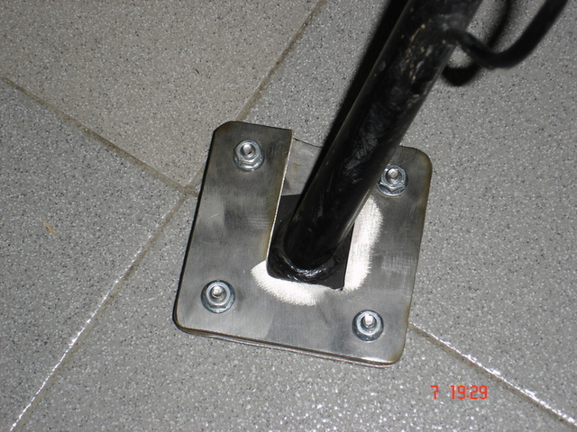

A ver …………… como me explico yo sin reírme…….. la moto que está en la foto que he puesto ,esta sobre el caballete central, fijaros, entonces en la pata de cabra esta la chapa, que deduzco que es una chapa doble ,una lisa y otra con un “ agujero “de un diámetro menor que la parte que apoya la pata al suelo, luego se unen por 4 tornillos o remaches y así cuando subas la pata no se cae y siempre esta puesta.
Para poner una chapa al suelo no hacen falta tener “medios”

A ver, si aprendemos hacer las fotos de otro ángulo pero llevar siempre el pegote ese puesto en la pata, PAAAASO

Si , este invento lo he visto..se compone de dos chapas y van cogidas con tornillos avellanados....las chapas suelen ser de inox o de aluminio......yo tenia pensado hacerme una para la mia...

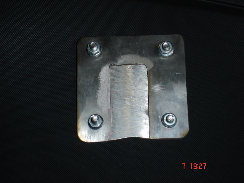

Hoy me he realizado un soporte de estos....de chapa de inox...me lo he fabricado en casa....

PEPEMOTO escribió:Hoy me he realizado un soporte de estos....de chapa de inox...me lo he fabricado en casa....
Ya que no cuelgas fotos, espero verte pronto, para poder ver ese inventazo !!!!
Pegaso escribió:PEPEMOTO escribió:Hoy me he realizado un soporte de estos....de chapa de inox...me lo he fabricado en casa....
eso , y las fotossssssssssss?????????????'
