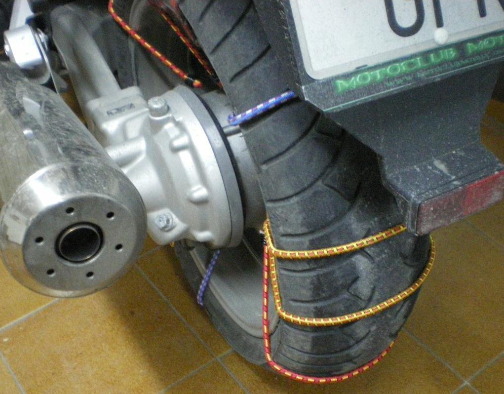

Colocación
Con el caballete de la moto puesto, cogemos los dos extremos de los tramos paralelos que tienen los eslabones de cierre los hacemos pasar por encima de la rueda y hacia delante hasta que los podamos coger por debajo.
Unimos los cierres con los eslabones del otro extremo y los cerramos. Colocamos los pulpos de lado a lado de los tramos paralelos para que tensen la cadena.
Sin unir ...
Sin pulpos...
Vista pulpos ...
Vista superior ...

Colocación
Sin unir ...
Sin pulpos...
Vista pulpos ...
Vista superior ...
NOTA: Ahora solo falta que cuando las pruebe confirme si funcionan o no y ESPERO NO TENER QUE PROBARLAS NUNCA
