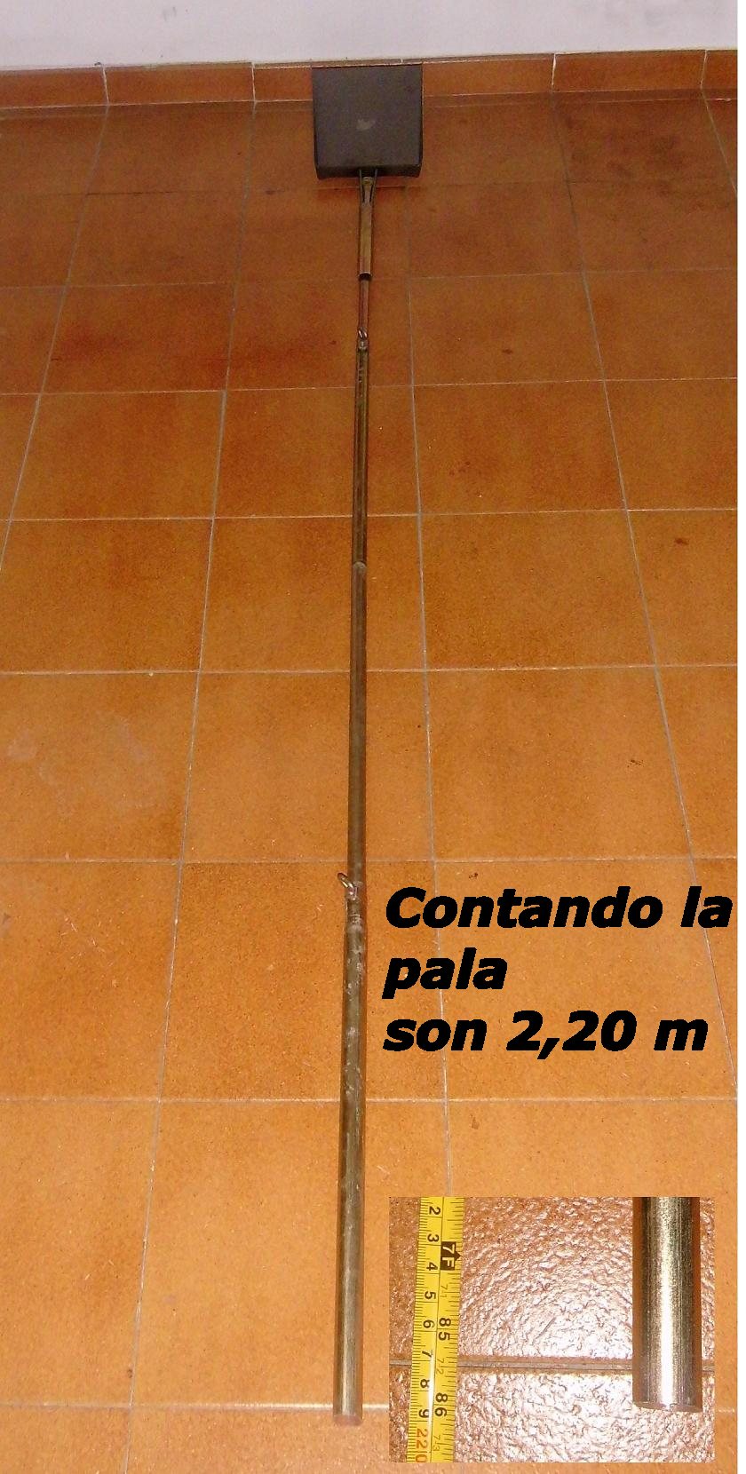

En Amotonamiento y La Cabra Mocha ponen parrillas altas para hacer la carne, pero en Arguis no, y las palas largas para coger brasa escasean, incluso se comenta que ha habido bronca por ellas.
Hace que me rondaba la idea de hacer una, evidentemente para poder llevarla en la moto.
Ya la tengo, a ver si no se desarma al ponerla en práctica

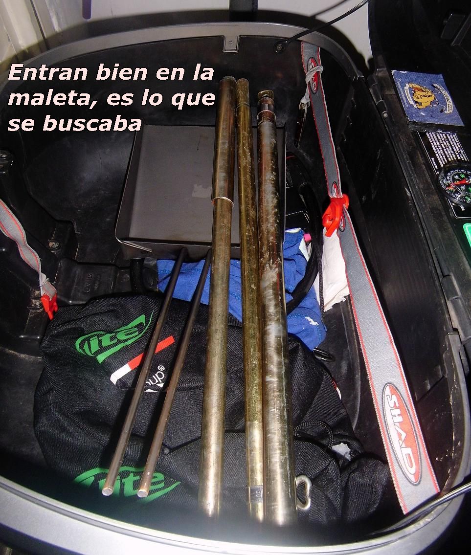

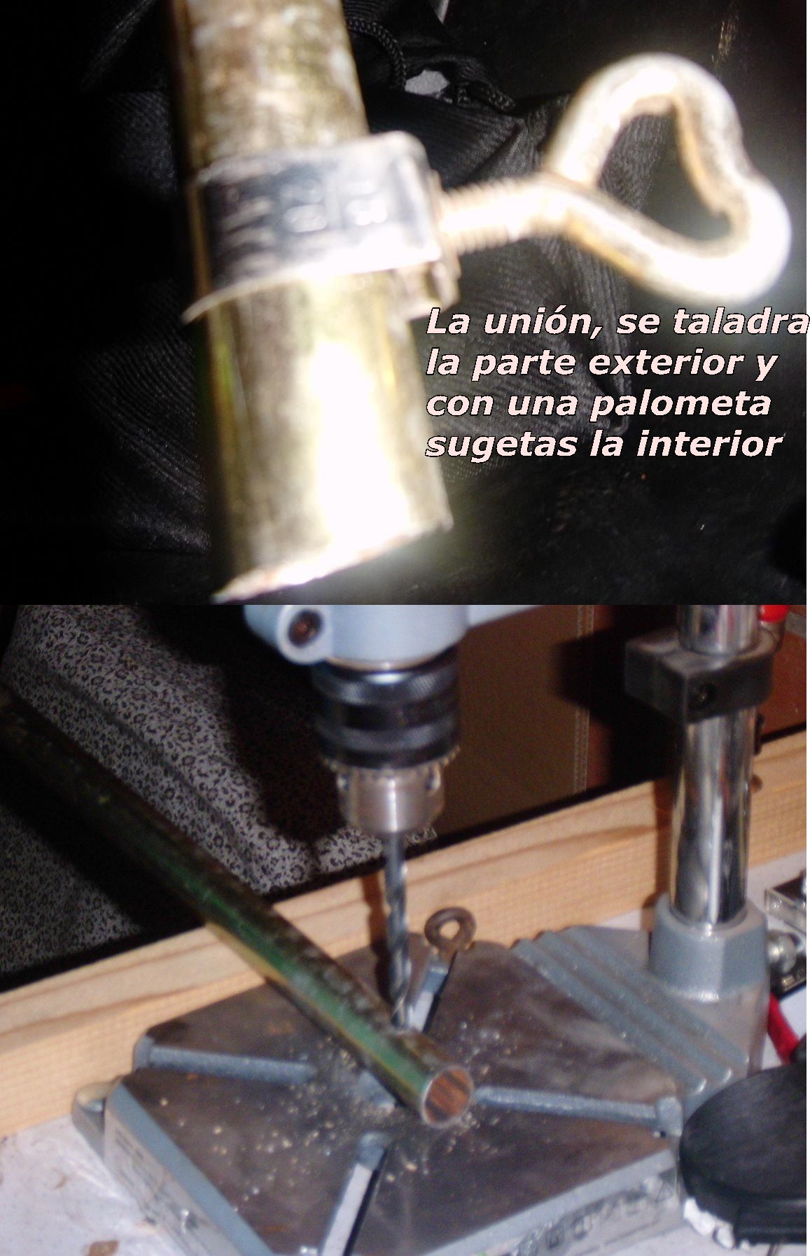

La pala de los chinos, 4.5€, el problema era la barra, tendría que ser larga y resistente, después de mirar me decidí por unas barras de las que se usan para los avancés de las caravanas, dos palos a dos € cada uno, de segunda mano y de diferentes medidas, cortadas en cuatro tramos de 53 cm, para que entren en la maleta
