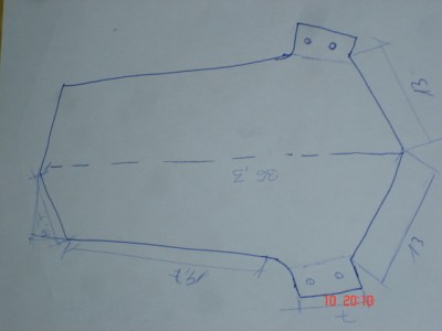

- Lo primero es realizar un pequeño croquis de la cupula que vamos a realizar en papel.
Re: REALIZAR UNA CUPULA GSR 600.
Publicado: 11 Dic 2010, 22:30
por PEPEMOTO
- Ya tenemos el dibujo realizado en papel.

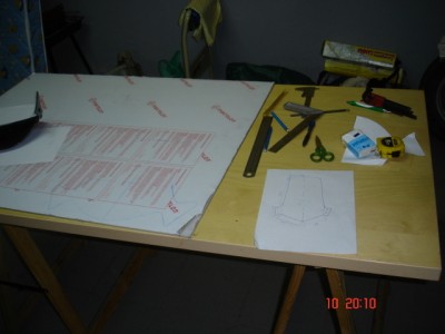

- Aqui se ve la plancha y el banco de trabajo donde vamos a realizar el trabajo.

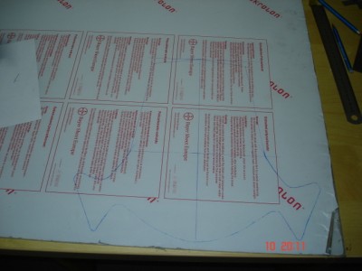

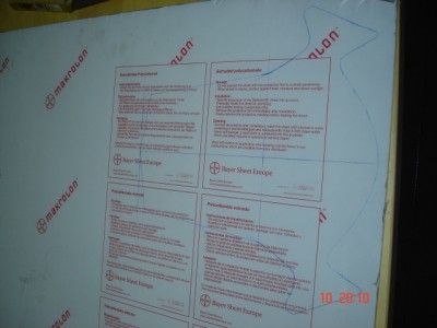

- Aqui lo plasmamos en la plancha y le damos forma , osea terminamos el dibujo que realmente queremos hacer, con curvas mas redondas.

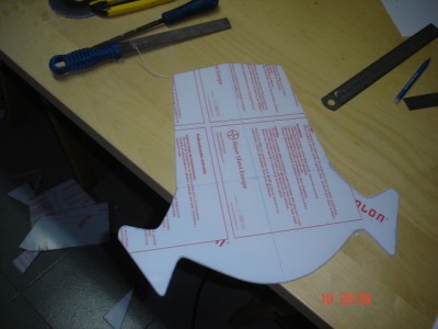

- Aqui ya la tenemos cortada,tambien tenemos la forma ,pero falta la terminacion.

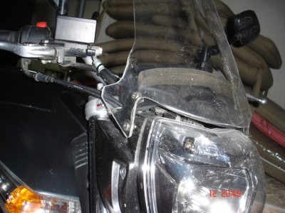

Ahora solo falata darle forma, esta es la parte mas delicada,,,,,,,lo suyo seria colocarla en un horno y calentarla a unos 180º + o - con la puerta abierta. Pero va a ser que al final lo realizare con un calentador de aire caliente y le daremos forma. Supongo que mañana lo realizare.

- Aqui dejo unas fotos,ahora solo falta probarla,y si va bien, hay que rematar algunos detalles.......esta el la primera...es un prototipo.

Pos sí señor, buen trabajo !!!!
