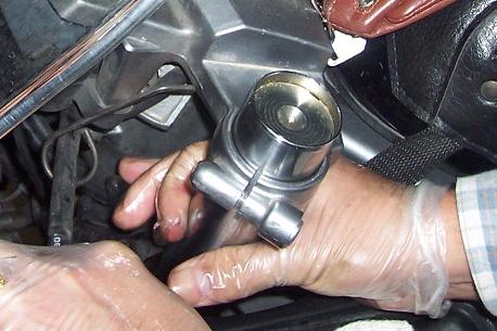

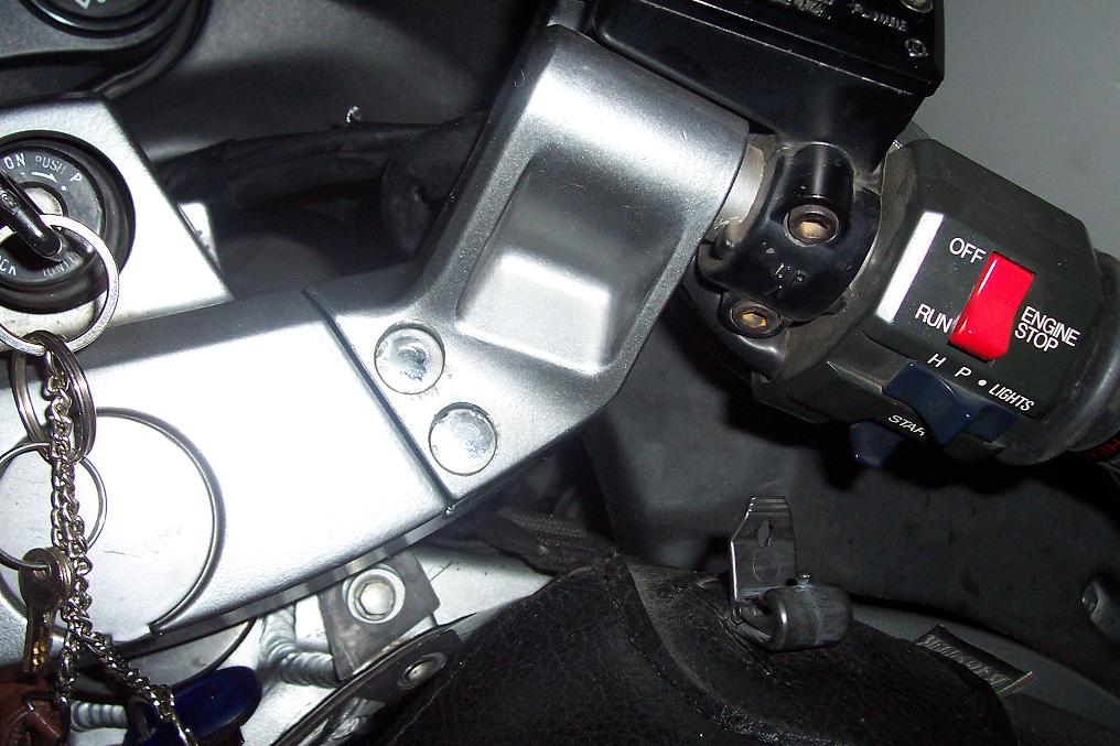

Desmontamos los soportes del manillar, sacando las fundas y dos tornillos allen
Manual taller zzr
Manual taller zzr
Tapetas o fundas del manillar

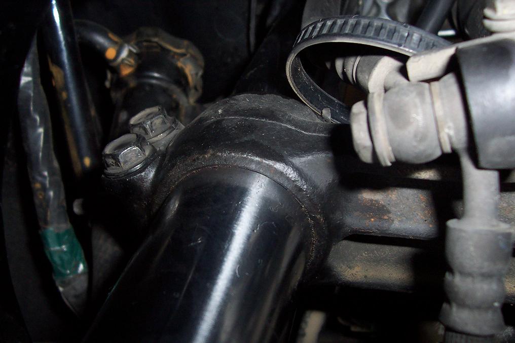

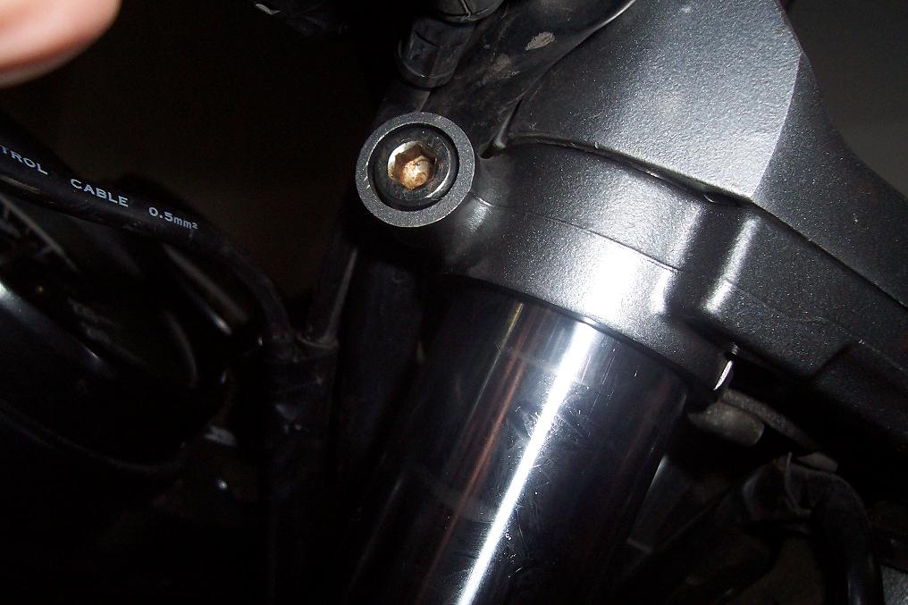

Aflojamos tornillos de las horquillas, de la rueda, de las pizas de freno y, ojo aflojamos solo, no desmontamos
Tornillos que sujetan la horquilla

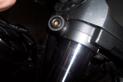

Allen superior de la Horquilla

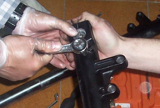

Allen para las pinzas y la rueda

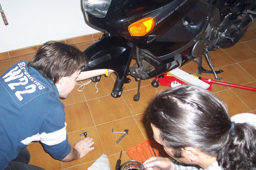

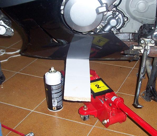

Colocamos un gato para que no se nos venga la moto encima y medimos la distancia que nos sale en la parte superior, que luego hay que dejarla igual.

Gato
Gato

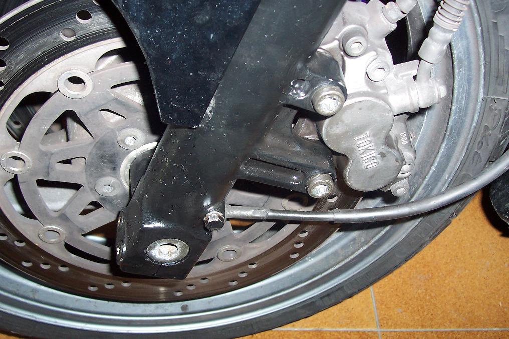

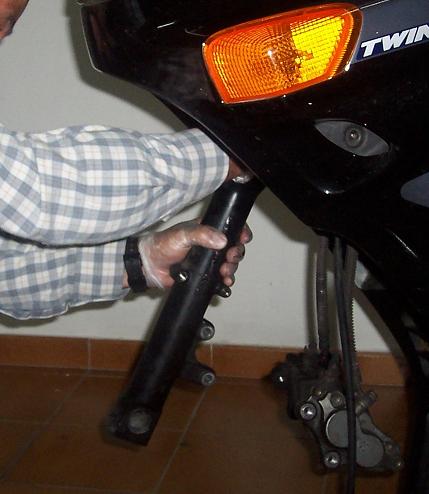

Ahora sí, desmontamos las pinzas, la rueda, el guardabarros y sacamos todos los tornillos y tiramos de la barra para abajo.
Posando
Posando
Tiramos para abajo la barra
desmontando guardabarros

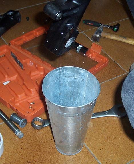

Con las horquillas fuera ,sacamos el tornillo de vaciado del aceite, y dejamos que salga todo en un bote
Tornillo para vaciar el aceite, luego por este mismo agujero meteremos el nuevo

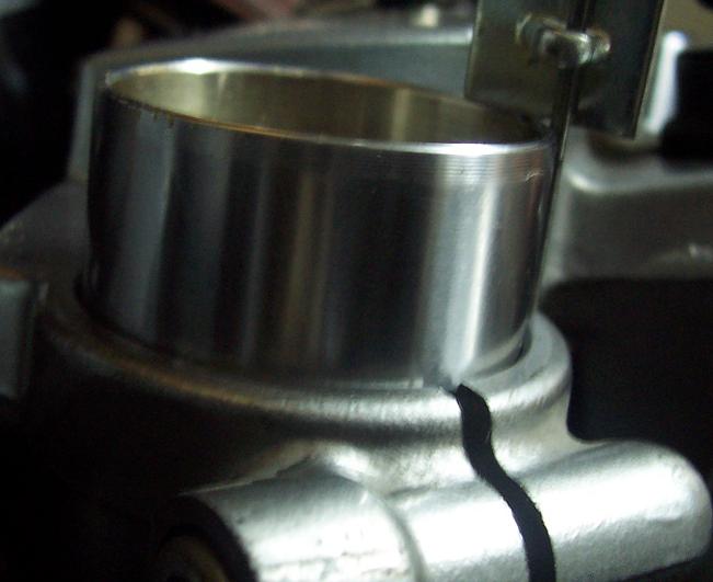

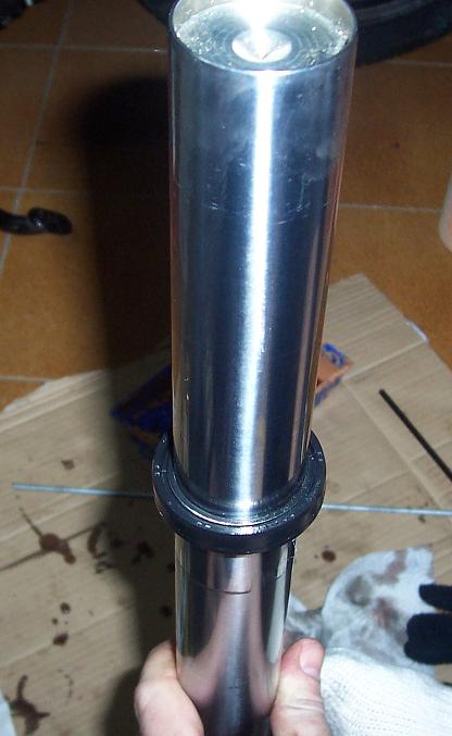

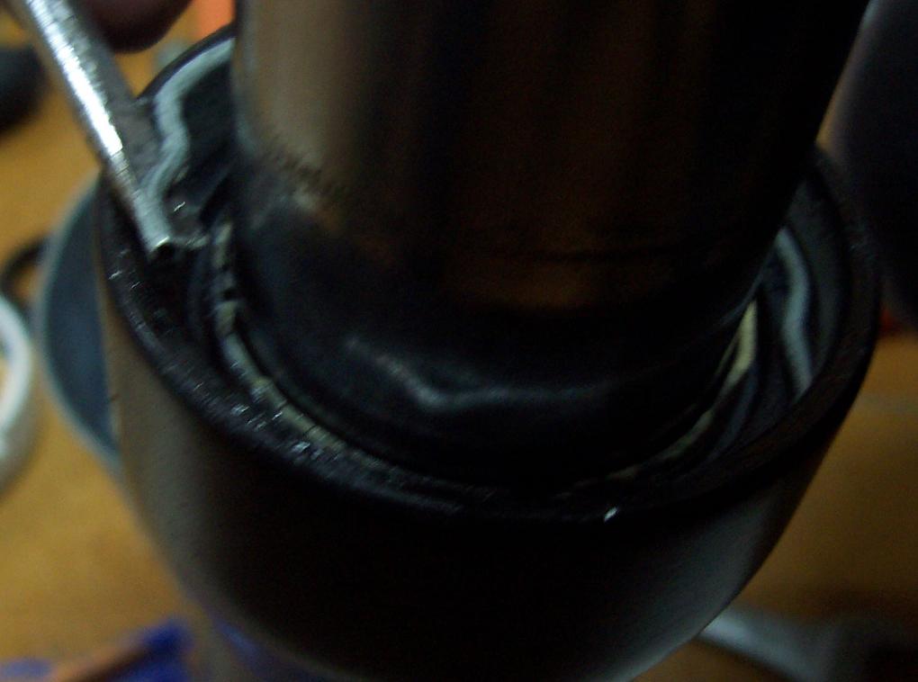

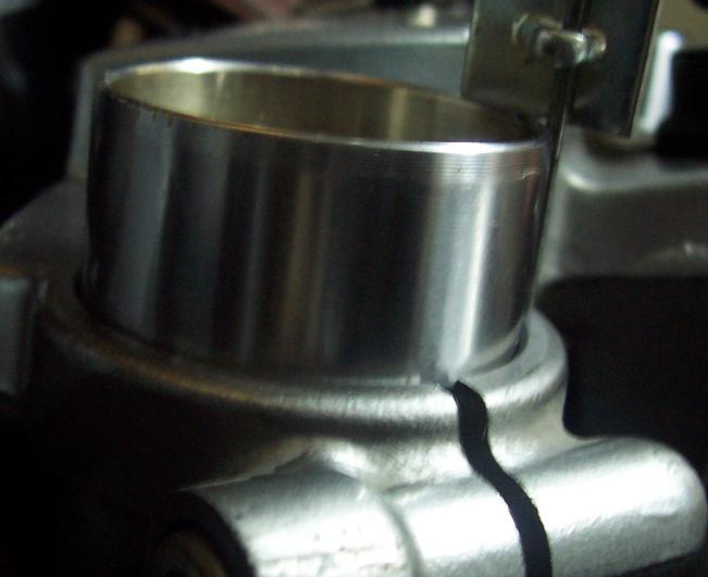

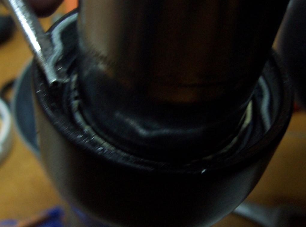

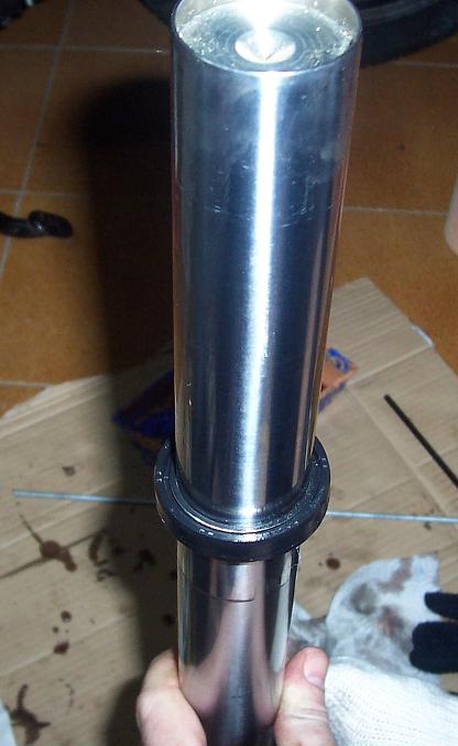

Sacamos los anillos de freno del reten (es parecido a los que llevan las luces alojenas del techo de casa) y separamos las dos partes del brazo de la horquilla.
La limpiamos un poco y ponemos el retén nuevo.
Anillo de freno del reten
Reten nuevo
Reten nuevo

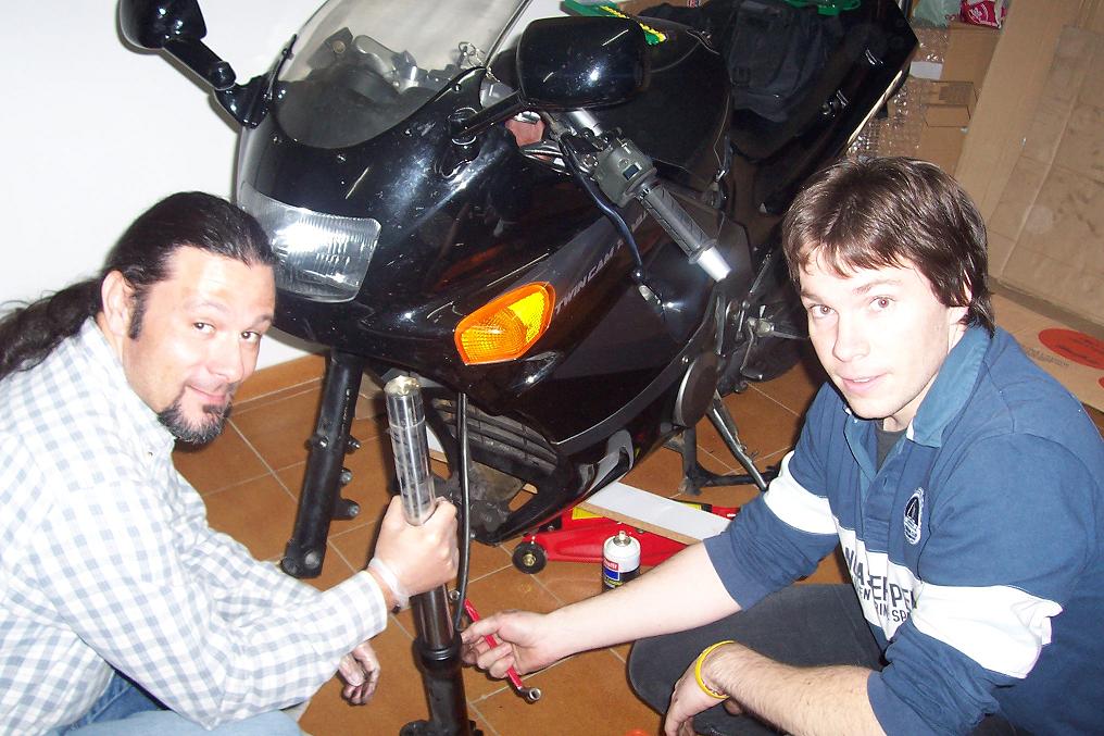

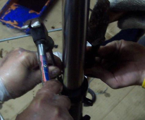

Ponemos el reten nuevo, es dificil que entre por un igual ,asi que con cuatro manos le fuimos dando pequeños golpes para que entrara a la vez por todos lados, hay que tener cuidado en no tocar la barra pues si le hacemos una pequeña ralla podria perder aceite por ese tramo.

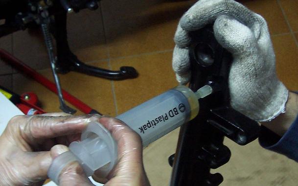

Luego le ponemos el aceite que nos marca el manual, nosotros usamos una jeringa de esas de caballo , nos fue muy bien.
Unos golpecitos ,poco a poco
El acite justo
El acite justo

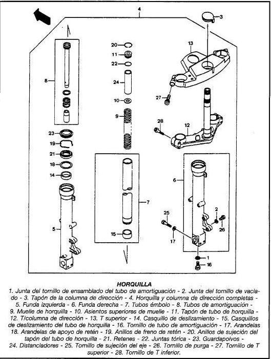

Para tener una idea de lo que lleva .
