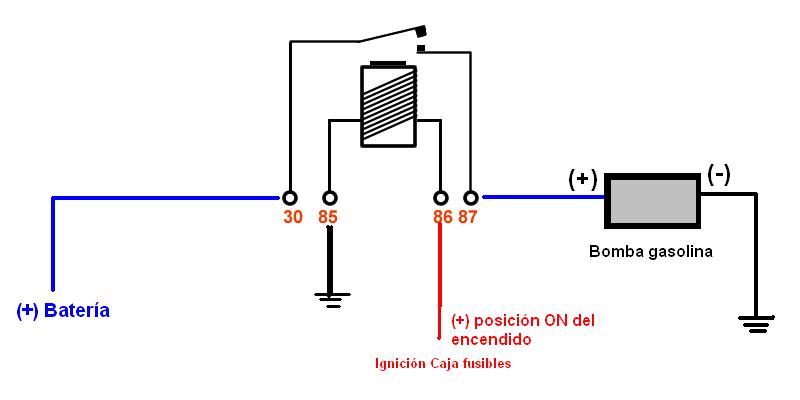

El conexionado de un rele:
30..............positivo bateria.Aconsejable montar un fusible.
85..............masa o negativo bateria.
86.............alimentacion positivo , que cuando el contacto este quitado no tengamos corriente.
87...............este para lo que queramos poner, bocina , foco , etc....positivo.

PEPEMOTO escribió:El conexionado de un rele:
Buen apunte
