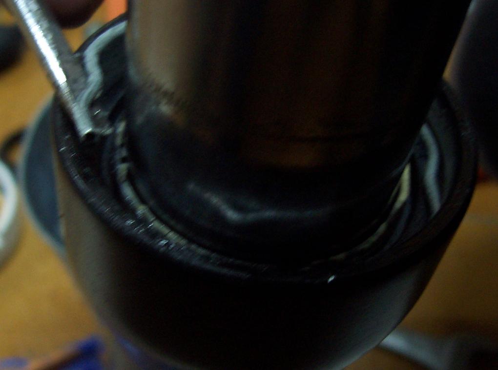

Sacamos los anillos de freno del reten (es parecido a los que llevan las luces alojenas del techo de casa) y separamos las dos partes del brazo de la horquilla.
La limpiamos un poco y ponemos el retén nuevo.
Bueno sigo.
