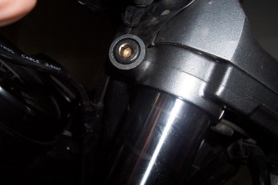

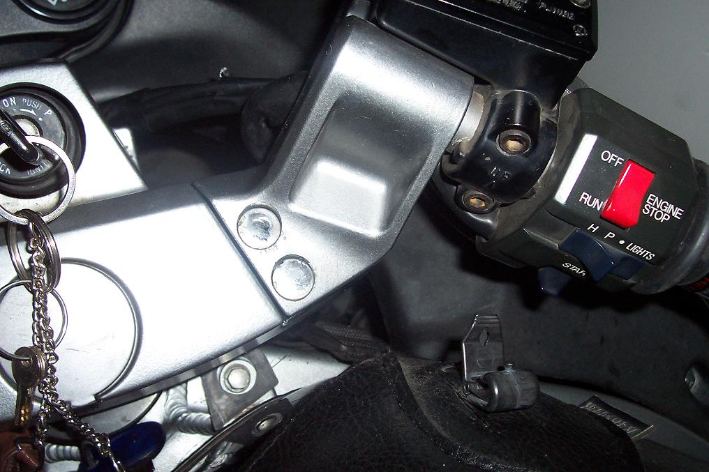

Desmontamos los soportes del manillar, sacando las fundas y dos tornillos allen

El caso que nos ocupa es una ZZR 600 del 92, pero no es muy diferente a otras

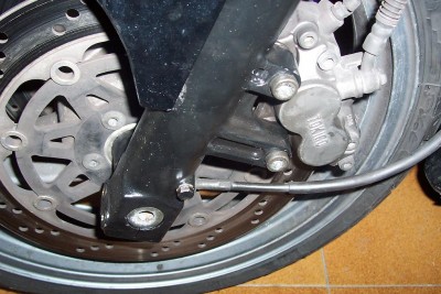

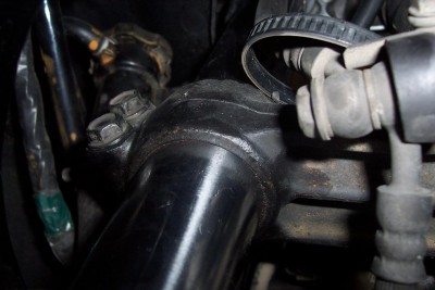

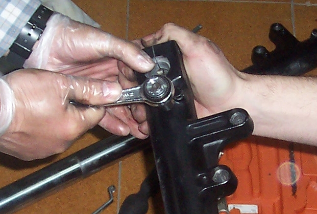

Aflojamos tornillos de las horquillas, de la rueda, de las pizas de freno y, ojo aflojamos solo, no desmontamos

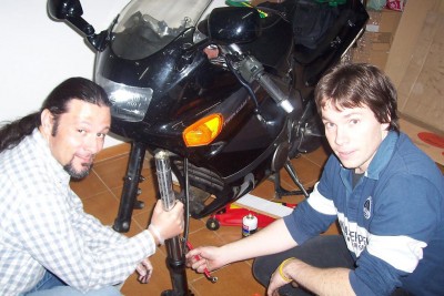

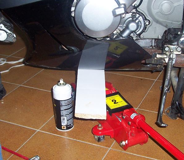

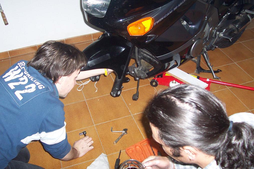

Colocamos un gato para que no se nos venga la moto encima y medimos la distancia que nos sale en la parte superior, que luego hay que dejarla igual.

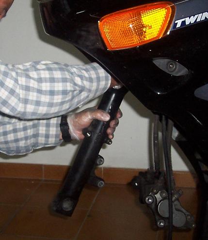

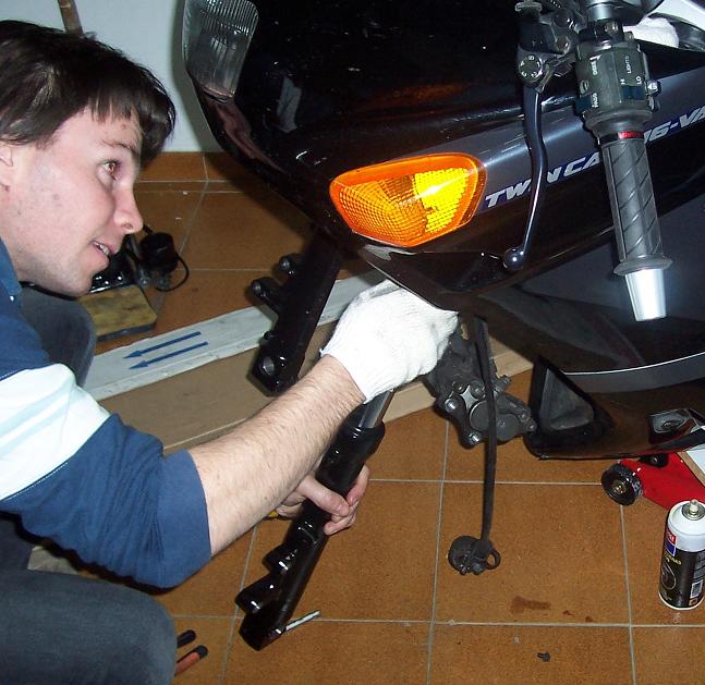

Ahora sí, desmontamos las pinzas, la rueda, el guardabarros y sacamos todos los tornillos y tiramos de la barra para abajo.

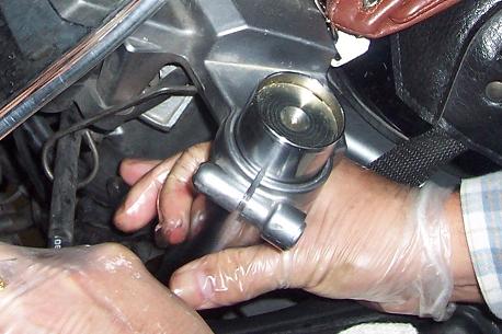

Como tenia la rueda desmontada aprobeche para limpiarla un poco,(pero solo un poco)

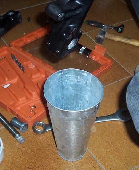

Con las horquillas fuera ,sacamos el tornillo de vaciado del aceite, y dejamos que salga todo en un bote

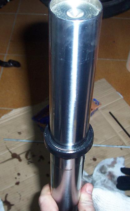

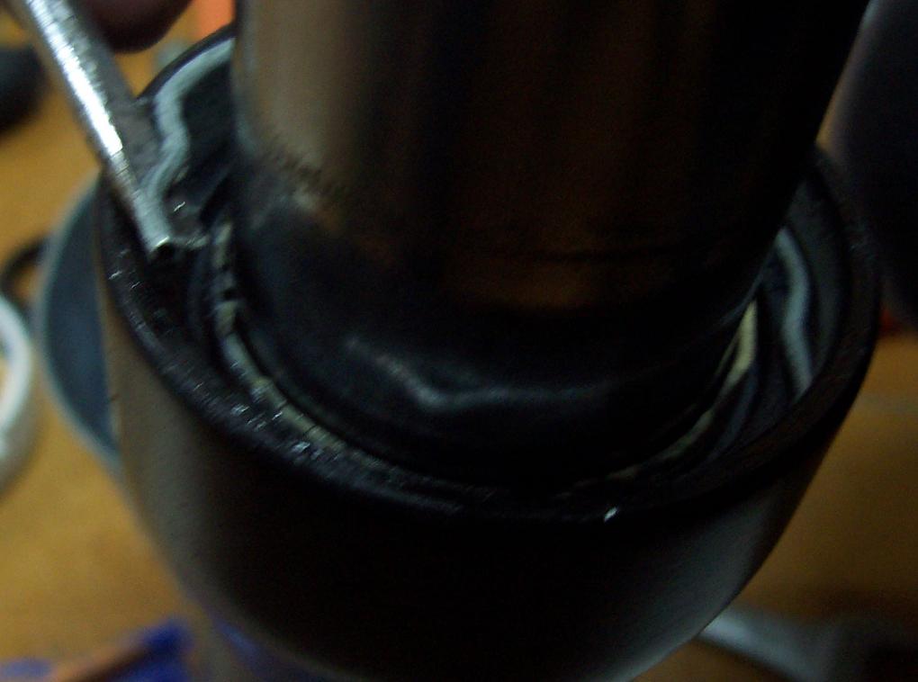

Sacamos los anillos de freno del reten (es parecido a los que llevan las luces alojenas del techo de casa) y separamos las dos partes del brazo de la horquilla.
La limpiamos un poco y ponemos el retén nuevo.
Bueno sigo.

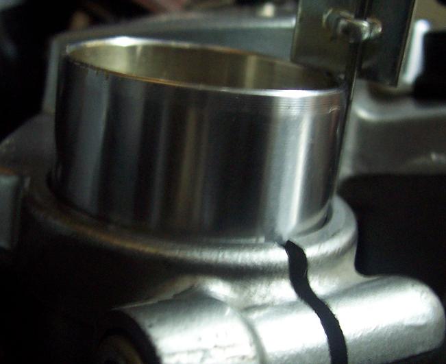

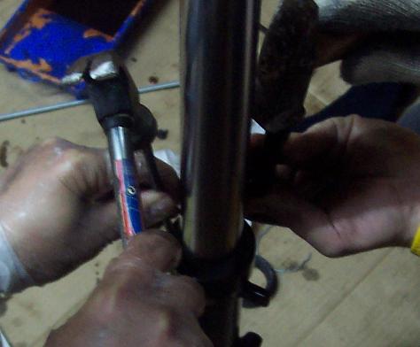

Ponemos el reten nuevo, es dificil que entre por un igual ,asi que con cuatro manos le fuimos dando pequeños golpes para que entrara a la vez por todos lados, hay que tener cuidado en no tocar la barra pues si le hacemos una pequeña ralla podria perder aceite por ese tramo.

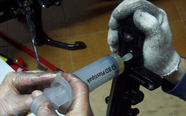

Luego le ponemos el aceite que nos marca el manual, nosotros usamos una jeringa de esas de caballo , nos fue muy bien.
