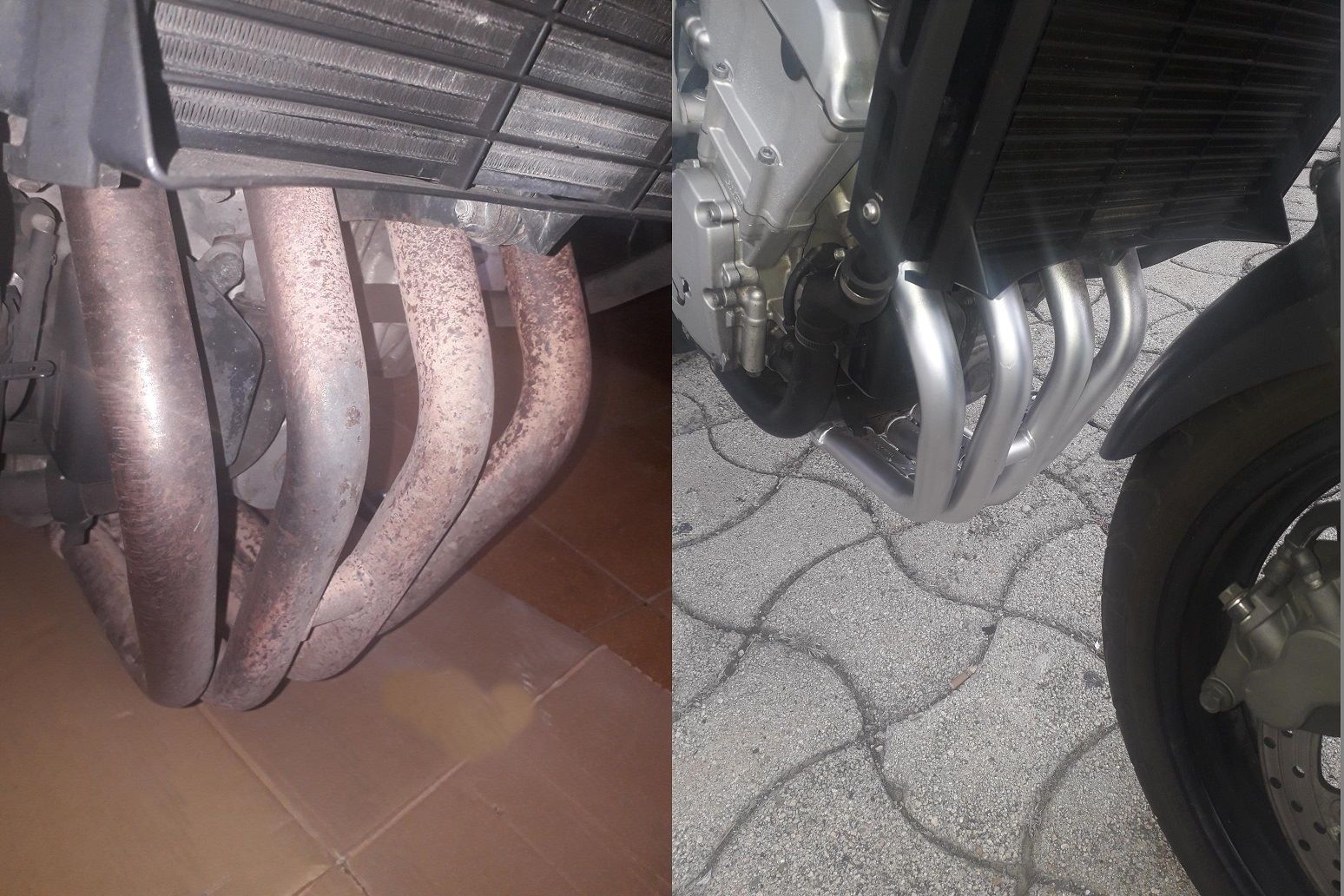

Tenía los colectores de la FZ muy feos y he mirado de pintarlos, he usado un Spray anticalórico, aguanta hasta 600 grados, espero que la moto no se me ponga tanto :shock: , a los 30 minutos se puede dar otra capa y a la hora utilizar la moto, 9€.
Pongo la foto de como han quedado, de aquí a un par de meses ya pondré otra para ver si dura algo

Pues ha quedado bastante bien , haber lo que dura ahora.

Creo que de tanto en tanto te tocará dar una nueva capa por mi experiencia en pinturas calóricas y escapes, pero también creo que vale la pena.

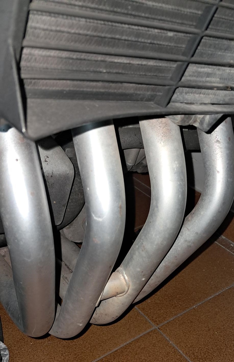

Pues dije dos meses pero serán dos años 8-)3d , creo vale bastante la pena, aunque hay que decir que la moto muchos km no hace
