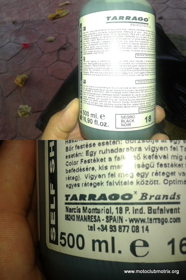

Mi amigo Pemaba me regaló un bote de tinte para cuero, no me fiaba mucho que a la primera lluvia se “destintara” y me llenara yo y la moto de negro.

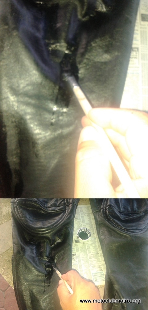

Empecé tintando un trozo y probar, ya está todo el pantalón , va muy bien y no destiñe, es fácil, hay que limpiar la superficie con acetona, para que abra los poros, yo en las botas no lo hice y quedó igual de bien, se aplica con un pincel de los chinos y aunque antes de secarse quedan marcadas las pinceladas , después no se nota nada, os dejo la marca, este es de 500ml, pero en los pantalones y dos capas de mis botas habré gastado una décima parte, no compréis tanto.
Con esto podemos arreglar o cambiar el color de una prenda de cuero, guantes incluidos
