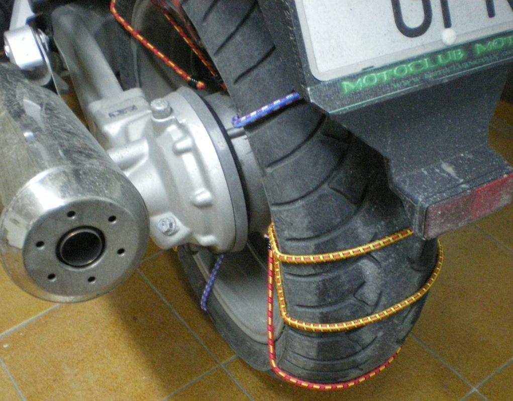

NEO te lo as currado mucho y quedan :rules3d: yo me quiero comprar unas pero viendo como te han quedado me parece que are un poco de bricolage como tu y asi me ahorro unos euros....
para subir a elefantes me lleve unas bridas tipo unex para poner en la rueda trasera ''para salir del paso puede servir'' y tambien llevaba 2 botes de cadena liquida dicen que dura muy poco pero para sacar la moto de una rampa... puede servir, al final no tube ni que poner las bridas ni la cadena ni nada de nada....

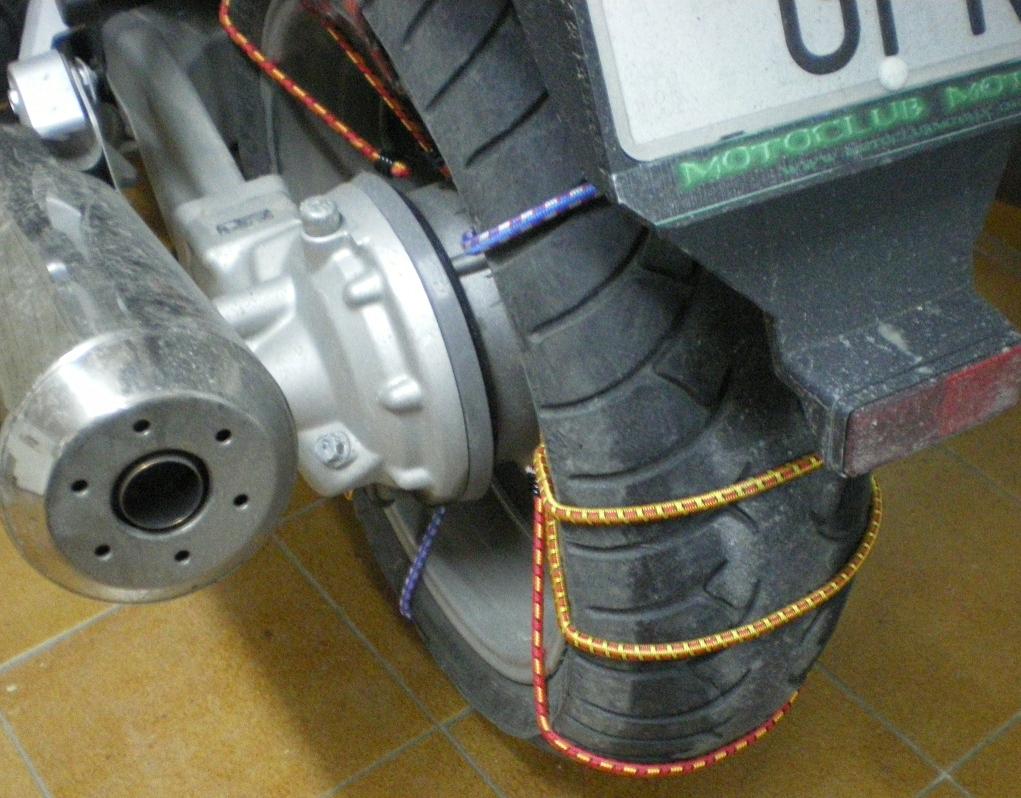

[url=http://subefotos.com/ver/?26f7c19985970 ... 874afo.jpg] Imagen[/url
esto es la mejor cadena para la rueda trasera, no se mueve y aguanta mucho, si empezais a poner cierres,arandelas y demás cosas se os reventarán, eleguir el expessor que más os guste y pá alante :hi3d:
