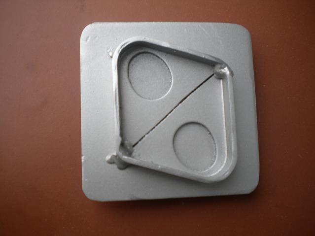

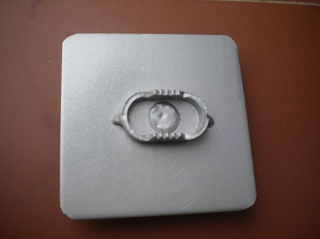

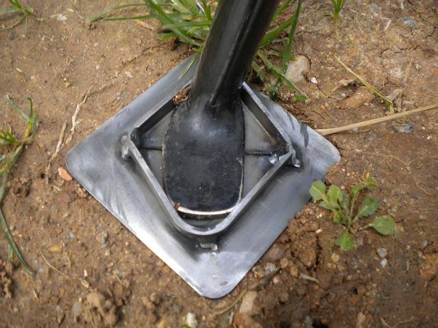

Dicho y echo
Parte de arriba
Parte de abajo, Antideslizante

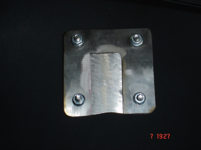

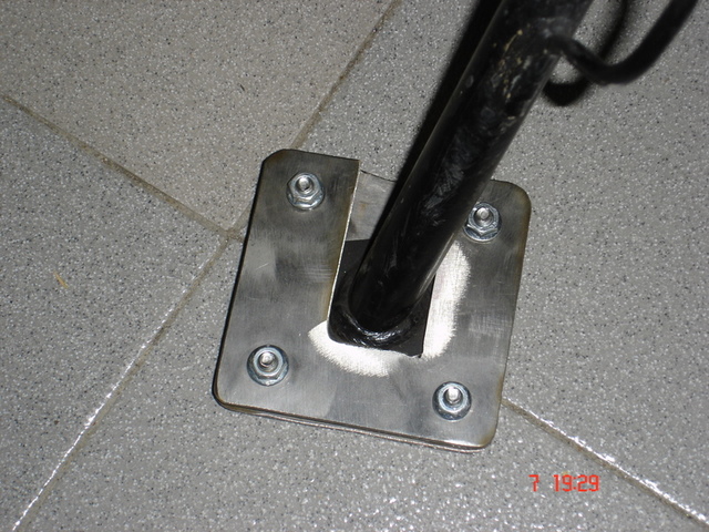

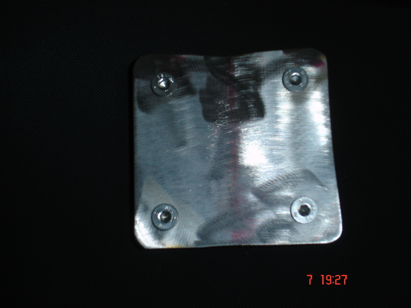

Si , este invento lo he visto..se compone de dos chapas y van cogidas con tornillos avellanados....las chapas suelen ser de inox o de aluminio......yo tenia pensado hacerme una para la mia... :geek3d:

Hoy me he realizado un soporte de estos....de chapa de inox...me lo he fabricado en casa.... :rules3d:
