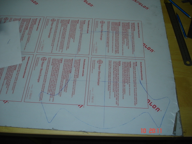

En este apartado prepararemos una plancha de policarbonato....no metraquilato.Realizaremos un dibujo en la plancha y precederemos a cortarla.En breve colocare las fotos.

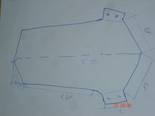

Re: REALIZAR UNA CUPULA GSR 600.
Lo primero es realizar un pequeño croquis de la cupula que vamos a realizar en papel.

Mensajes: 4385
Ya tenemos el dibujo realizado en papel.

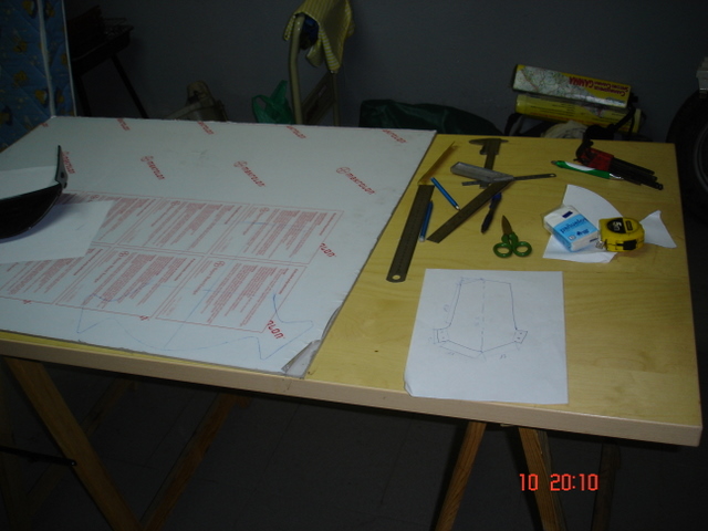

Aqui se ve la plancha y el banco de trabajo donde vamos a realizar el trabajo.

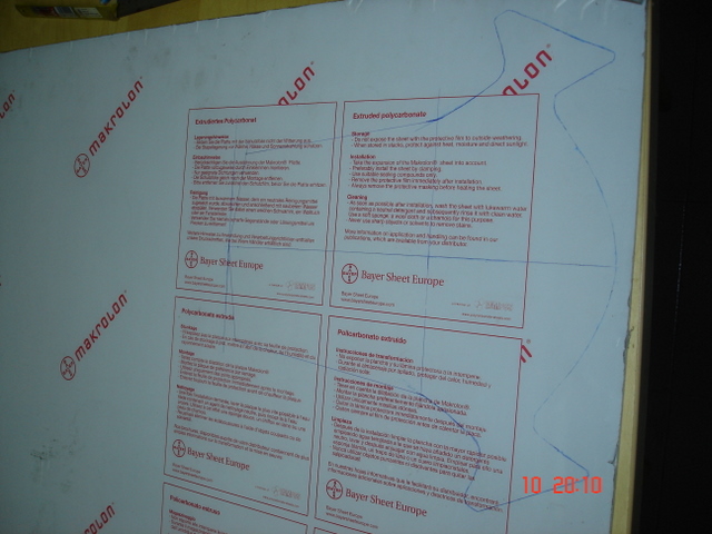

Aqui lo plasmamos en la plancha y le damos forma , osea terminamos el dibujo que realmente queremos hacer, con curvas mas redondas.

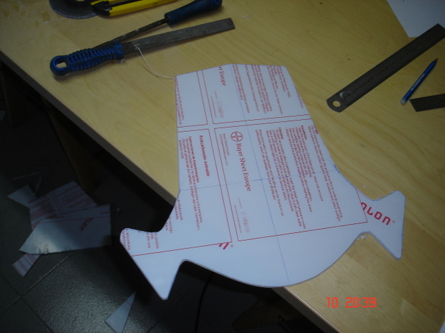

Aqui ya la tenemos cortada,tambien tenemos la forma ,pero falta la terminacion.
Ahora solo falata darle forma, esta es la parte mas delicada,,,,,,,lo suyo seria colocarla en un horno y calentarla a unos 180º + o - con la puerta abierta. Pero va a ser que al final lo realizare con un calentador de aire caliente y le daremos forma. Supongo que mañana lo realizare.

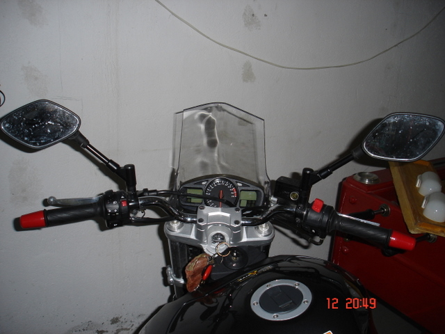

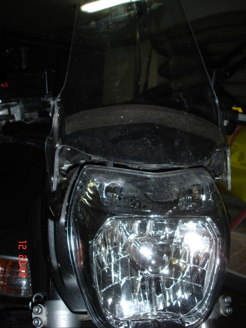

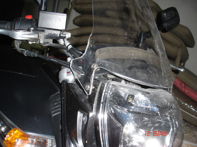

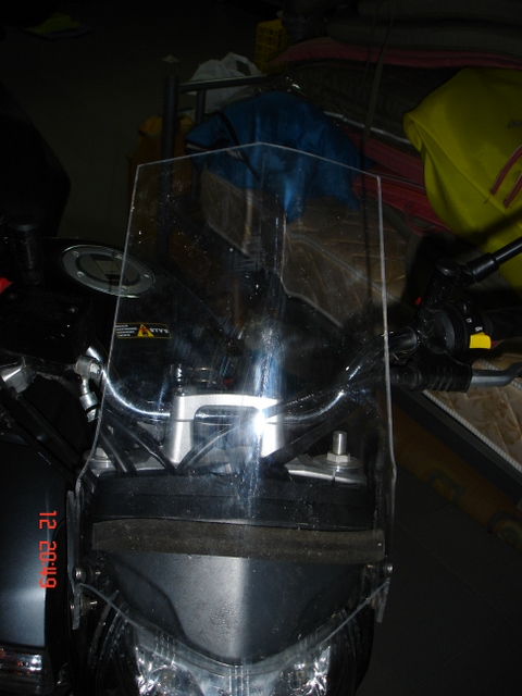

Aqui dejo unas fotos,ahora solo falta probarla,y si va bien, hay que rematar algunos detalles.......esta el la primera...es un prototipo.
Mensaje por Pegaso »
Pos sí señor, buen trabajo !!!!
Mensajes: 2948
Buena idea :-D3d , pero dinos más cosas……………….. ¿de dónde lo sacas? ¿Cuánto cuesta? ¿se moldea bien?
Mensaje por figot »
enorabuena, buen trabajo!! partiendo de aqui me as dado idea para un deflector que me protega del aire en los pies!!! hace tiempo que miro que poner y no veia nada claro y los de compra cuestan casi 200 euros como que no me gasto eso, donde se consigue la plancha de policarbonato?? que cuestan?? gracias por tu aportación crak :worship3d:
